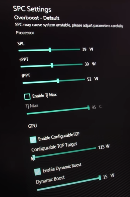

Guarda qua il nuovo Control Center di Tongfang, vale per tutti i modelli, ma ovviamente i vari min e max sono diversi chassis per chassis (e variano leggermente le parti per CPU: AMD vs Intel): Questa è per AMD:
LINK
questa pic l'ho presa da quel video:
Vedrai gli slider CPU e GPU. Quello GPU di quel modello su YT (3070) varia da 115W a 125W. Mi aspetto che quello della 3060 vari da 80 a 115.
Poi, sotto, c'è il Dynamic Boost, che sono altri 15W (se vuoi, puoi mettere anche meno), nel caso in cui la CPU non sia utilizzata molto.
Tornerebbe quasi quanto detto da Eluktronics: loro dicono 90-115, PCS 80-115. Ma staremo a vedere. Fatto sta che 115W secondo me è la velocità di targa massima SENZA Dynamic Boost.
Chi vivrà vedrà.
Comunque che PCS non sappia nulla un po' mi tranquillizza. Vuol dire che 'sti software manco li tocca. Arrivano direttamente dalla casa (Tongfang, che ci capisce) completamente unlocked e buonanotte.

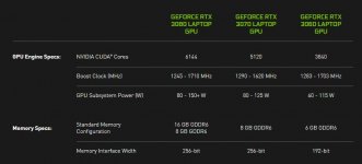

non riesco proprio a capire, nvidea dice la 3060 arriva da 60 w a 115w, chiedo in assistenza e mi dicano che questa 3060 è da 80w-115w, poi ragazzi questo XMG con il rayzen (spero sia da 17,3 pollici come questo da dove si acquisterebbe)
Ma ragazzi non ci si può far mandare dei test o delle banalissime foto che confermano
che questa 3060 è da 80-95w o 80-115w ??
Qualcuno che ne s'ha d più può dire o mandare link dove ha scoperto da che wattaggio è la 3060 ?
Io vorrei la conferma su questo ma non so dove trovare risposta, qualcuno oltre alle persone che hanno scritto qualcosa ne sanno di più ?Come fate a dire che questa è la versione MAX-P da 115w ?
E soprattutto qualcuno sa quando potranno arrivare ? io l'ho ordinato il 12 febbraio, ma dal 26 febbraio è passato al 3 e stamattina al 10 marzo l'assemblaggio... ma quando arriverà e avremo una data certa ?
