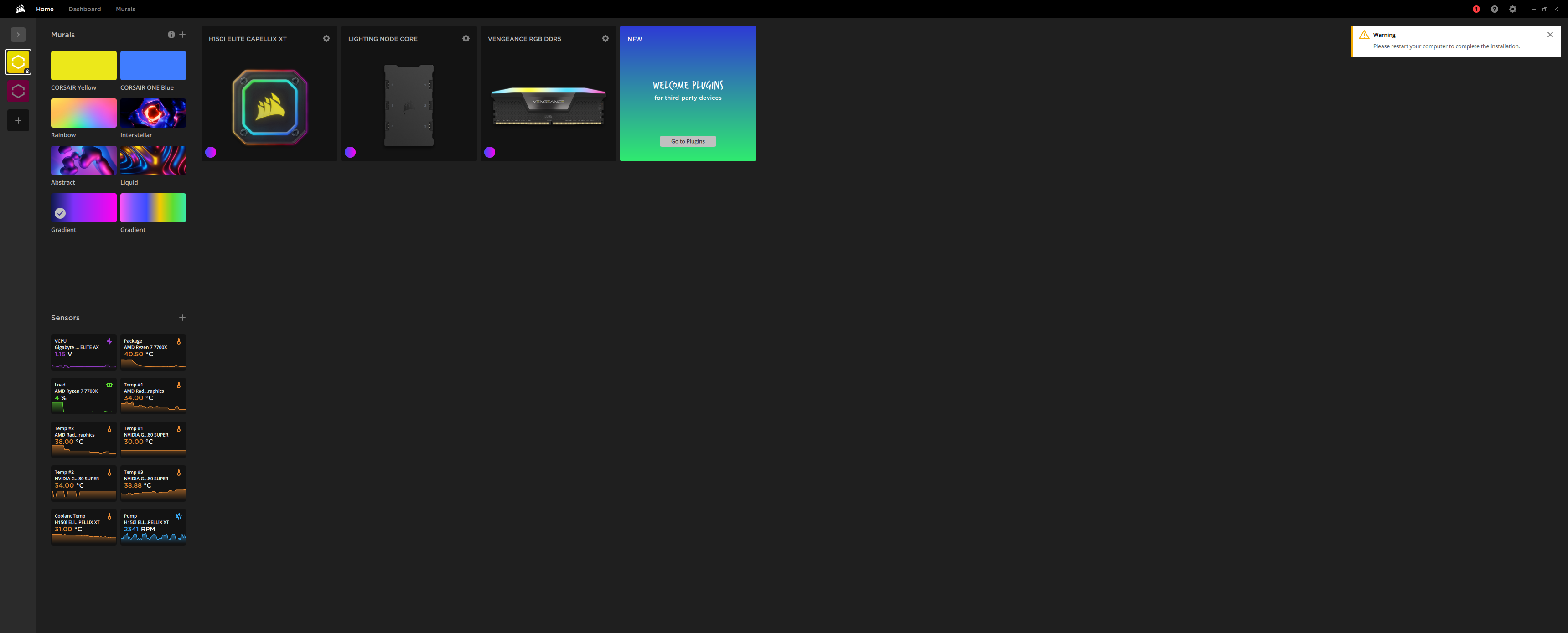

Si ma deve essere settata sempre a full speed e non variabile in base al carico.
Non conosco iCUE e non saprei dove mettere le mani ma da BIOS è facilmente settabile.

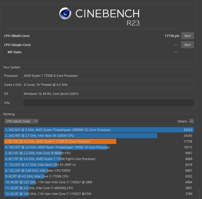

Prova anche a fare un cinebench R23 (singolo test in multicore) e vediamo se lo score è in linea con le altre.

Quindi da BIOS setto tutto a full speed
Anche in iCue metto tutto al massimo (prima erano tutte settate a Quiet)

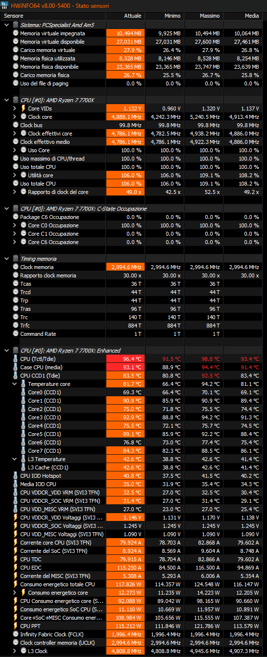

Ecco fatto:
Ho poi rifatto il test con Prime95 settando le ventole nel BIOS al massimo e su Estremo in iCUE.
Ovviamente mettendole al massimo in BIOS son partite subito a manetta.
Ho notato circa 5 gradi in meno nel test con Prime95
Ho poi provato una sessione di iRacing di una mezzoretta con HWiNFO64 in background, la temperatura massima rilevata è stata di 64°C quindi non sembra che si surriscaldi durante il gioco.
Durante il torture test di Prime95 raggiunge quei valori ma ho visto qualche video in youtube dove dicono che le Ryzen 7000 è abbastanza normale che raggiungano quelle temperature.
Tu hai qualche raccomandazione su come settare il BIOS e il PBO?

Ecco fatto:

I vari Prime, Furmark, AIDA etc servono solo per verificare la stabilità del sistema e trovare eventuali anomalie poi è chiaro che applicano un carico che durante l'uso anche intensivo in gioco non raggiungerai mai.
Tranne i picchi di un paio di core a 95° (direi normali con oltre 115W di assorbimento medio) non vedo particolari problemi hardware.
Io non andrei a mettere mano nel mondo OC avanzato a meno di voler fare ''enthusiast'' e cercare, tramite numerosi test, il miglior undervolt CPU/GPU stabile per quella piattaforma.
Piuttosto mi concentrerei sul lato ottimizzazione dei software che utilizzi: ie non credo abbia senso impostare un cap ai frames, settare preset ultra per motivo diverso dal benchmark, assicurarsi di avere DLSS e FG attivi etc etc.
La 4080 SUPER è estremamente sovradimensionata per il QHD 165Hz e scommetto che l'utilizzo medio è di molto inferiore al 100% durante le sessioni in-game :).
